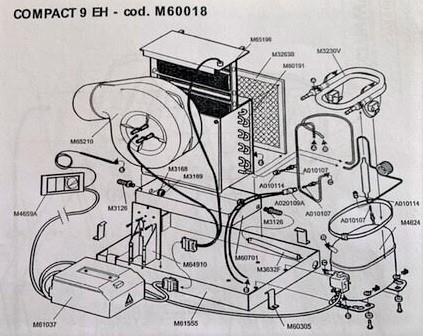

Kok, representant de Climma/Frigoboat en France, nous a respondu que dans les derniers SM 2000 , les Climatiseurs etaient tous des modéles Compact 9000BTU et non Split. comme le notre.
Quelqu’un aurait le plan de l’instalation du climatisateur du salón du SM 2000?
Je voudrais savoir comment l’eau arrive et par oú elle.
s’évacue.
Merci beaucoup pour la documentation.
Mais le probléme c’est comment instaler le modéle Compact 9000. dans le salon.
Maintenant toute l’équipe (pompe, compreseur,pris d’eau et sortie d’eau) est dans la sale du moteur.
L’instalateur ne sait pas, si l’on place le Compact 9000 dans le salon, comment passer les tubes de l’ eau et s’ il faut faire un autre trou pour evacuer l’eau.
